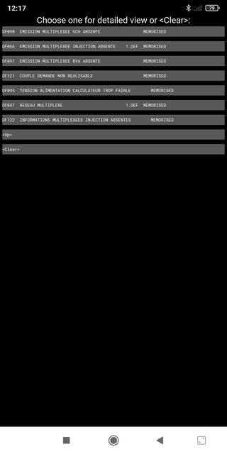

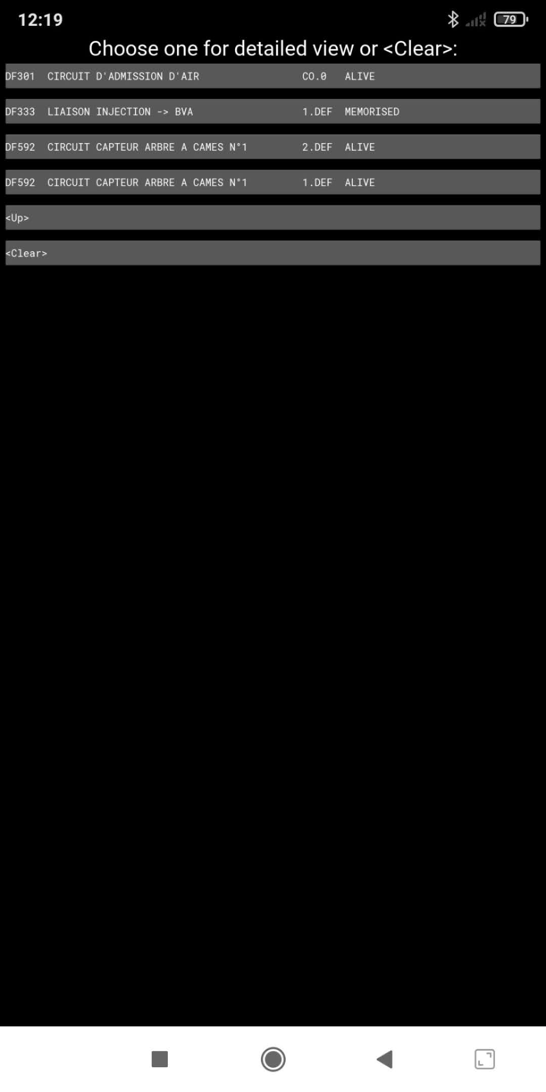

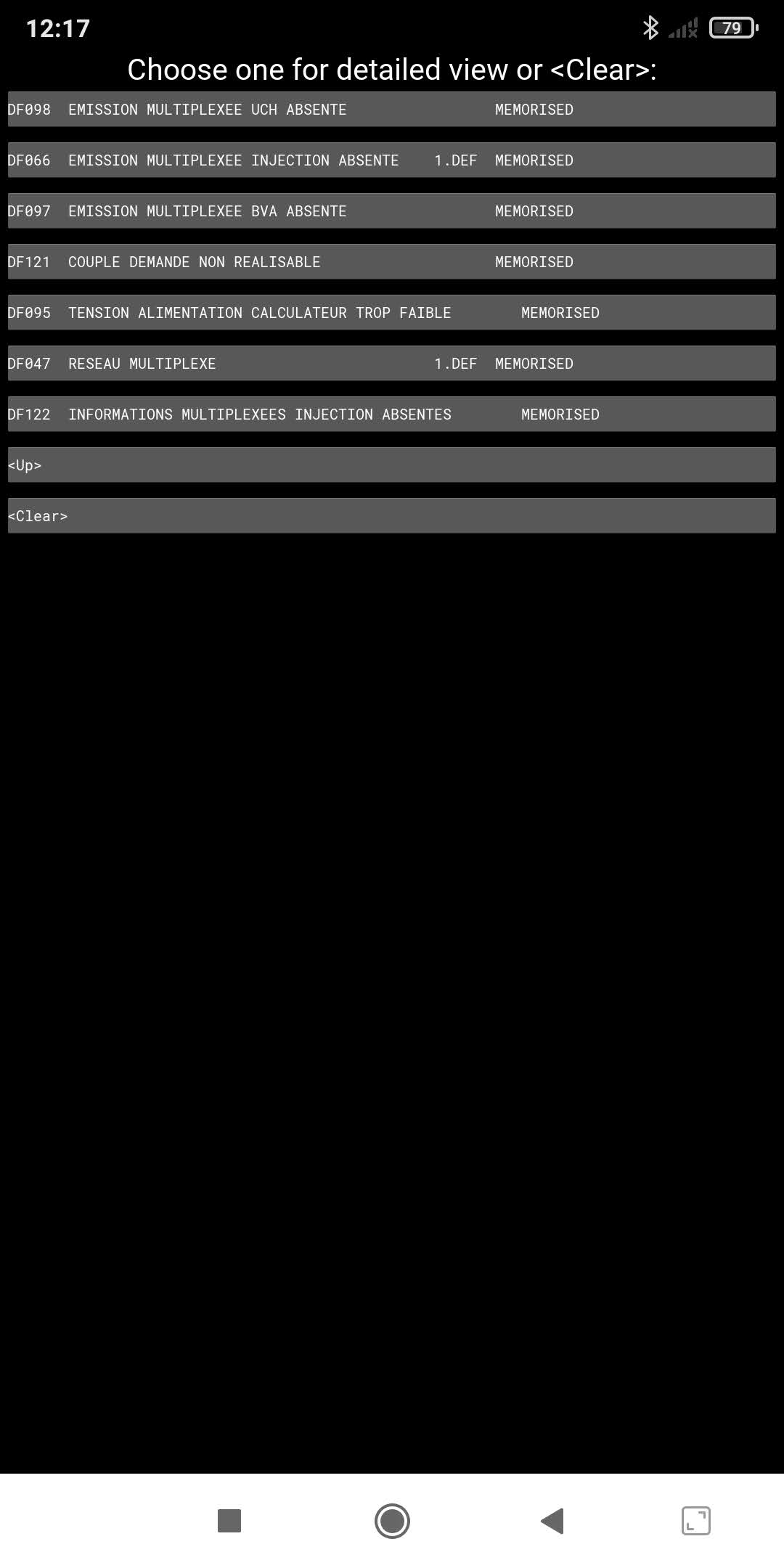

Message par tuit » 19 mai 2021 17:28
Bonjour a tous,
Je ne suis pas venu poster de nouvelles depuis un bon moment car j'attend toujours un boitier can-clip commandé le 4 mai et qui met beaucoup de temps a arriver :sad:
Donc depuis la dernière fois, j'ai changer la batterie par une neuve (j'ai d'ailleurs mes vitres qui ne se lèvent et ferment que par impulsion répétées, il faut surement reprogrammer celles ci).
Et ce changement de batterie n'a malheureusement pas changer grand chose, enfin si je n'ai plus le voyant ESP mais j'ai toujours le voyant injection défaillante au démarrage et elle a confiner a caler sans prévenir.
Elle m'a refait deux fois le coup, une première fois en roulant a vitesse modérée en bas d'une pente a l'approche d'un feu, je freinais et j'étais a régime moteur faible. J'ai aussi eu a cette occasion d'affiché le voyant chute de pression d'huile stop. J'ai pu redémarrer ensuite et rentrer sans encombre.
La seconde fois peu après démarrage au bout de 5 mm en étant toujours stationné, j'ai brancher juste ensuite un boitier obd connecté a PyRen sur Android et qui ma permis de récupérer des erreurs en attendant que je reçoive la can-clip.
- DF592 2 erreurs circuit capteur arbre a cames numero 1
- DF301 circuit d'admission d'air
Il y a aussi beaucoup de défauts mémorisés mais qui sont peut être lié a l'ancienne batterie faible et a son changement.

Message par NUNO dias » 19 mai 2021 17:49
bonjour tuit, pour tes vitres de portes descend les un peu puis remonte les jusque en buté et reste appuyer 2 secondes, pour tes défauts il y en a 2 présent capteur d arbre a cames probablement HS et admissions d air peut être en lien avec le capteur d arbre a came.

Message par NUNO dias » 19 mai 2021 19:41
[Résolu] Défaut admission d'air
Message par Ukki21 » 19 févr. 2017 11:54 (ca pourrait t aider) ;-)

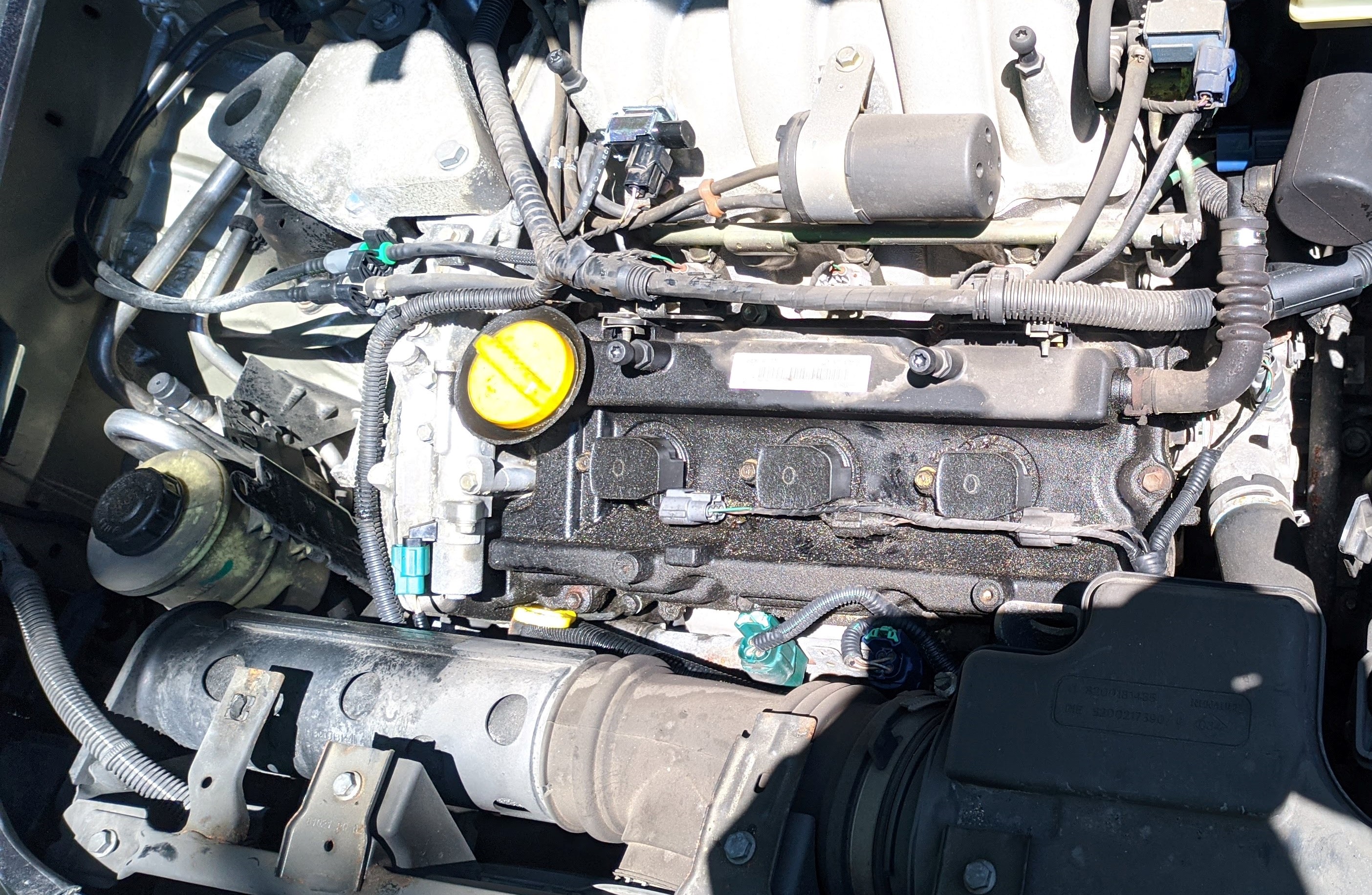

J'ai reçu hier mon can clip avec 3 semaines de retard. J'ai aussi commandé un capteur d'arbre a came et une électrovanne VIAS reçu il y a deux jours (merci Nuno je suis allé voir la discussion en question :))
Donc hier je me suis mis dessus, j'ai pu me connecter quelques secondes a la voiture, le temps de voir que la sonde était détectée. J'ai ensuite éteint l'ordi et démonter pour commencer l'électrovanne, que j'ai changer assez facilement.
J'ai démarrer et fait tourner le moteur quelques minutes, et elle a caler après que j'ai mis un peu de gaz en relâchant de suite la pédale d'accélérateur, juste quant l'aiguille redescendait vers les 1200t/mn. Ca donne vraiment l'impression que le moteur s'étouffe.
J'ai relancer can clip pour voir les erreurs et la Can clip tente une mise a jour firmware de la sonde qui échoue a chaque fois.
Depuis la Can clip est bloqué a cette mise a jour qui échoue.
Je vais tenter de réinstaller Can clip pour voir si ca résous le problème, et je vais tenter demain de changer le capteur d'arbre a came qui est pas le plus accessible vu que c'est celui qui est vers l'habitacle. J'aurai préféré le numero 2 :bof:
Au passage j'ai trouvé que la culasse était tres grasse sous le cache moteur en plastique. J'ai pris une photo.

Message par NUNO dias » 01 juin 2021 16:11
bonjour tuit, commence par dégraissé le haut moteur tu verra bien par la suite si ca revient et d ou ca viens , pour can clip méfie toi personne ne le dit ( en tout cas je n ai pas vue de message en parler, si c est le cas désolé) mais pour faire du diag va encore mais pour coder tu dois être brancher a un chargeur costaud ou véhicule démarrer parce que tu peut foutre tes calculateurs en l air, il faut avoir une tension au dessus de 13v.
