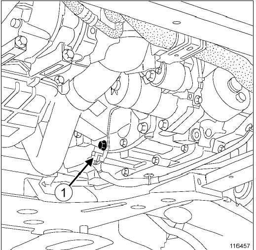

Quant à la piste du capteur Pmh, est ce que je ne devrais pas avoir un code erreur sur mo diag Elm 327?
Où le trouver et comment le tester?

Il y a de forte chance que ce soit le PMH et surtout la connectique, pour son emplacement je regarde.

Comme tu as laissé ta Vel Satis couché dehors pendant 15 jours sous la pluie peut-être la neige (c'est pas gentil :grin: ), forcément l'humidité s'est mis un peu partout sur les connecteurs des différents capteurs donc les sortir et les vérifier un à un avec une bombe contact en main et comme mais petits camarades le disent, commence par le connecteur du PMH, rien que de le secouer, quelquefois ça suffit.

Déjà si tu observes que le compte tours oscille lorsque tu actionnes le démarreur c'est que le PMH est OK

Je n'aurai pas la possibilitede regarder sous lavoiture le capteur pmh avant dimanche au moins...
