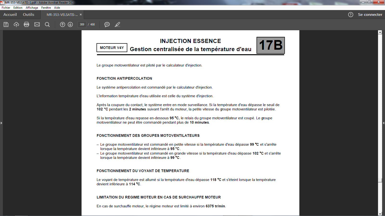

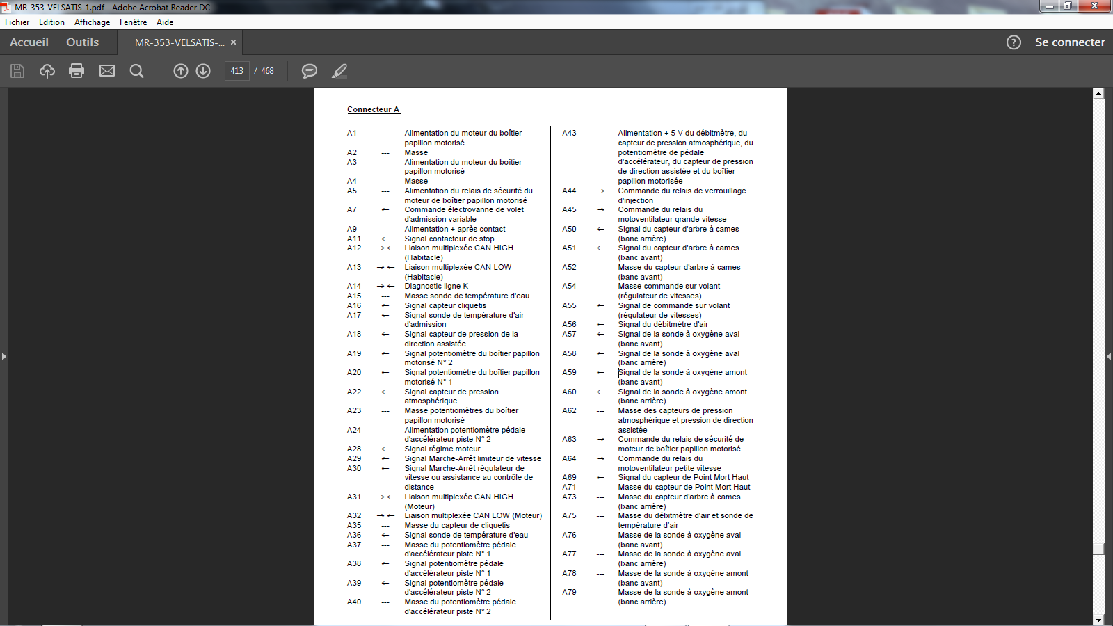

je pencherait pour un des deux ventilo qui tournerait pas a grande vitesse ,j ais vu que le petit tourne a fond et le grand moins vite ,est ce normal ?
je trouve aucune info sur ces ventilos ni de sondes les concernant si on suit ce qui est ecrit en dessous celui ci fonctionne sur le systeme d injection !!
je roule pas mal a l hethanol qui est censer moins chauffer
est ce que les deux ventilos doivent tourner a la meme vitesse ?
ya t il un ventilo qui declenche plus a GV ?
comment verifier cela ?
j ais le grand ventilo qui est un peu voilé ca peut jouer aussi ?
d'apres moi j ais un manque de refroidissement qui ce fait ,ce pourait il que lhetanol fausse les T° de declenchement ?
