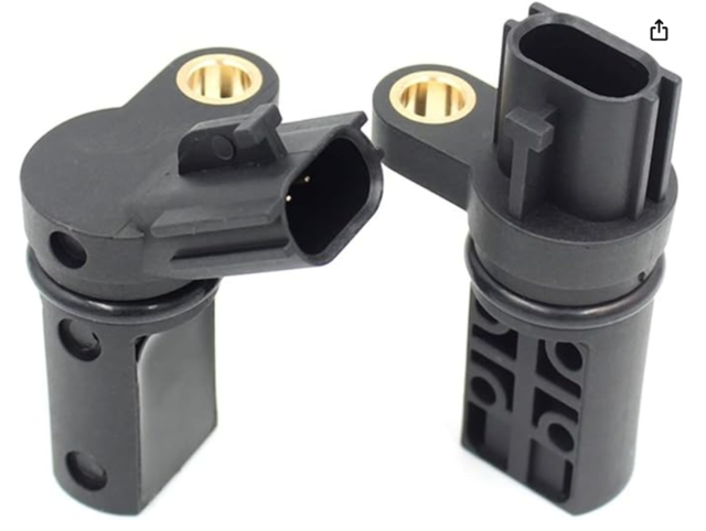

Je voulais acheter "d'avance" les capteurs d'arbres à cames pour ma 3.5 V6 phase 2, mais je n'y comprends plus rien... :???:
J'ai déjà un capteur PMH Hella rèf 6PU013122631 (prise coudée), mais quand je recherche c'est aussi un capteur d'arbres à cames :dingo:
Ensuite, je vois chez Hella (comme exemple de marque pour comparaison mais idem Delphi...) un capteur d'arbres à cames (prise droite non coudée) rèf 6PU013122661 pour coté droit... (parfois je vois ces capteurs pour gauche et droit :eek: :drink: )
Je n'y comprends plus rien :grin:
Est-ce qu'il y a 1 capteur PMH et 2 d'arbres à cames, ou 1 AAC et 1 PMH ? :dingo:
J'achète quelques pièces neuves "au cas où" car je ne vendrais pas cette voiture, ("au 1er des 2 qui rendra l'âme :grin: :lol: "), alors je ne dois pas me tromper car plus le temps passe et moins les pièces de qualité seront disponibles...
Si quelqu'un peut m'aider, idem pour les membres, j'en serais ravis ;-) Merci d'avance.

Je me demande pour comprendre aussi, est-ce qu'il y a 1 capteur PMH et 2 d'arbres à cames G et D, ou 1 AAC et 1 PMH ?
