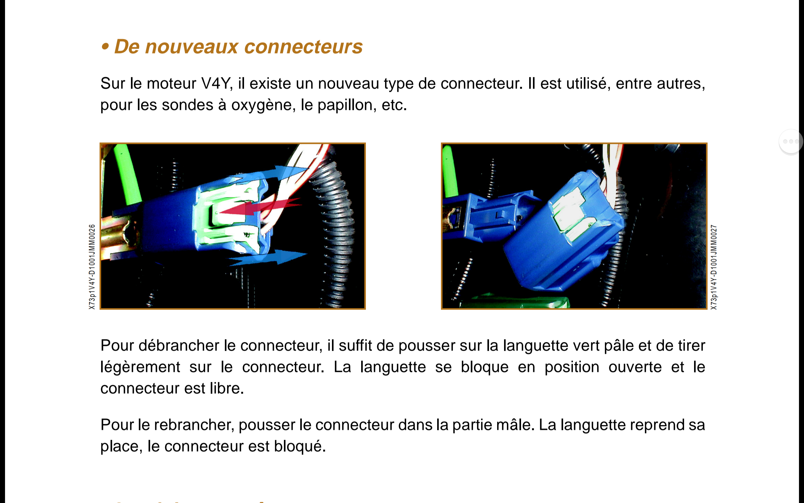

J'ai trouvé dans le manuel atelier le mode de déverrouillage de connecteur (page 70 du premier volume)
Daniel

Message par Misho » 24 oct. 2018 10:43
Oui c'est ça, ils ont juste oublié les gros gros guillemets sur le "légèrement" :drink: il m'a fallu 2 mains et des gants, et je suis pas maçon mais j'ai pas non plus des mains de fillette...
