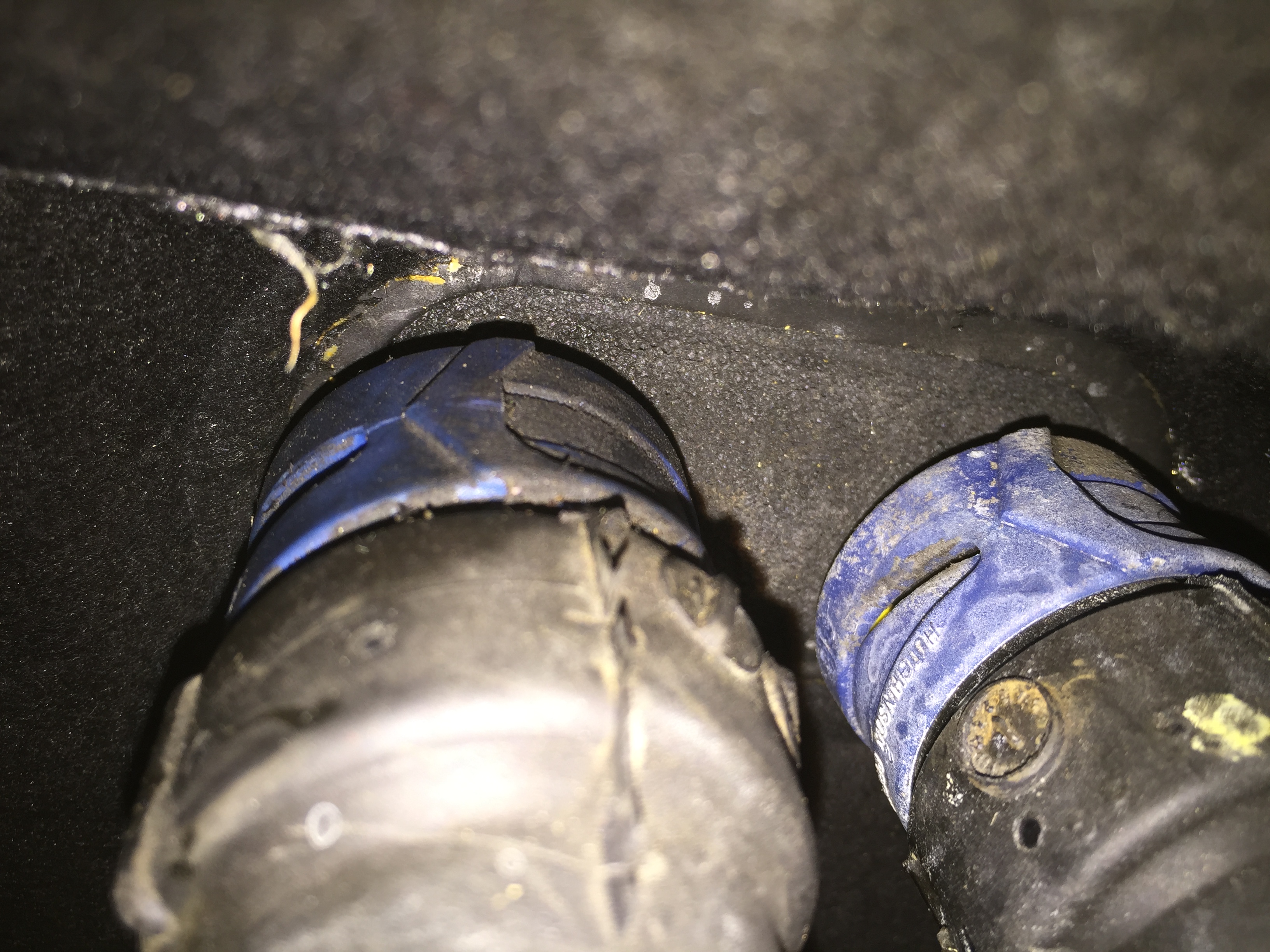

Je voudrais juste retirer la durite de gauche mais il n'y a rien a pincer ni au dessus ni en dessous . Et en tirant cela ne vient pas .Je pense que ça doit pas être sorcier. Si vous savez comment faire merci de me repondre

Il faut tourner la bague plastique violet qui permet de débloquer le raccord et ensuite il viens tout seul en tirant...
J'ai galéré aussi avant de comprendre!

merci beaucoup j'y suis arrivé
