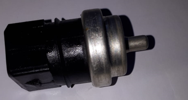

Ma Velsatis etait au repos depuis environ 1 mois, J'ai décidé de faire tourner le moteur histoire de la reveiller un peu, Elle a très bien demarrée, je l'ai laissé tourner environ 15 mn capot ouvert, Tout a coup un jet d'eau est sorti du moteur et a tout inondé, J'ai bien sur immediatement arreté le moteur, J'ai rapidement trouvé la cause du problème, Il s'agit d'un accessoire genre sonde de temperature d'eau fixé sur le bloc moteur qui s'est sorti de son logement, (voi photo jointe ),
Dois-je essayer de le remettre en place ou bien de le remplacer, Merci de bien vouloir m'aider,

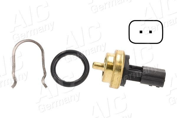

Bonjour normalement il y a un joint et une agraphe pour la maintenir en place. comme sur cette photo

Bonjour Jordan. Merci pour ta réponse. je vais regarder si je retrouve le joint et l'agraphe. Sinon faut que je commande.

je n'arrive pas a trouver la référence de cette sonde.

Rien de gravé dessus?

gravé dessus WS2694 2212

Je pense avoir trouvé sur Oscaro.
Je m'en occupe demain si je peux.
Bonne soirée, et merci pour ton aide.

Sur amazon on trouve la ref WS2694. Bon courage pour le remontage. Attention à la purge si c est comme mon scenic il y a un purgeur sur le boîtier du thermostat et une sur les tuyaux de chauffage
