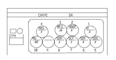

Bonjour.
J'ai une V6 3.5 essence en boite automatique.
Je cherche l'emplacement du contacteur ou interrupteur de feu de recul.
Par avance merci, Patpauoli.
Re: Emplacement du contacteur ou interrupteur de feu de recul
Posté : 07 févr. 2018 12:29
par Jean-Louis
Il est situé sur la boite sur le contacteur multi fonction s
Posté : 10 févr. 2018 14:33
par patpauoli
En cherchant sur Internet je ne trouve pas de photos me permettant de bien le localiser.
Vous pouvez m'aider avec une photo ou un diagramme ?
Merci par avance.
Posté : 10 févr. 2018 16:54
par Jean-Louis
Repère 779
Posté : 10 févr. 2018 17:40
par patpauoli
C'est toute la pièce qu'il faut remplacer ?
Je m'attendais à un petit contacteur.
Posté : 10 févr. 2018 18:57
par Jean-Louis
Ce n'est peut-être qu'un PB de connectique ?
Je crois que ce n'est pas facile à changer et qu'il y a un réglage à faire mais me souviens plus

Comme te l'a dit Jean-Louis, ça doit bien être le contacteur multifonctions 779. Suivant ce que tu veux faire tu peux peut-être essayer de te repiquer ailleurs ?
Posté : 11 févr. 2018 02:36
par Jean-Louis
Ben là il est au dessus aussi l :grin: :grin: :grin:
Ce que tu montres c'est pour boite manu comme moi et il est au même endroit, normal c'est le même type de boite.
Tu n'as pas sélectionné le bon plan Rauman , le contact est celui qui est libre sur ton schéma mais bon il aura tout comme ça.
Le bon plan pour feux de recul :
C'est pas beau ça ?
Posté : 11 févr. 2018 09:59
par patpauoli
J'ai bien tout compris.
Sur la boite automatique il est intégré dans le contacteur multifonction.
