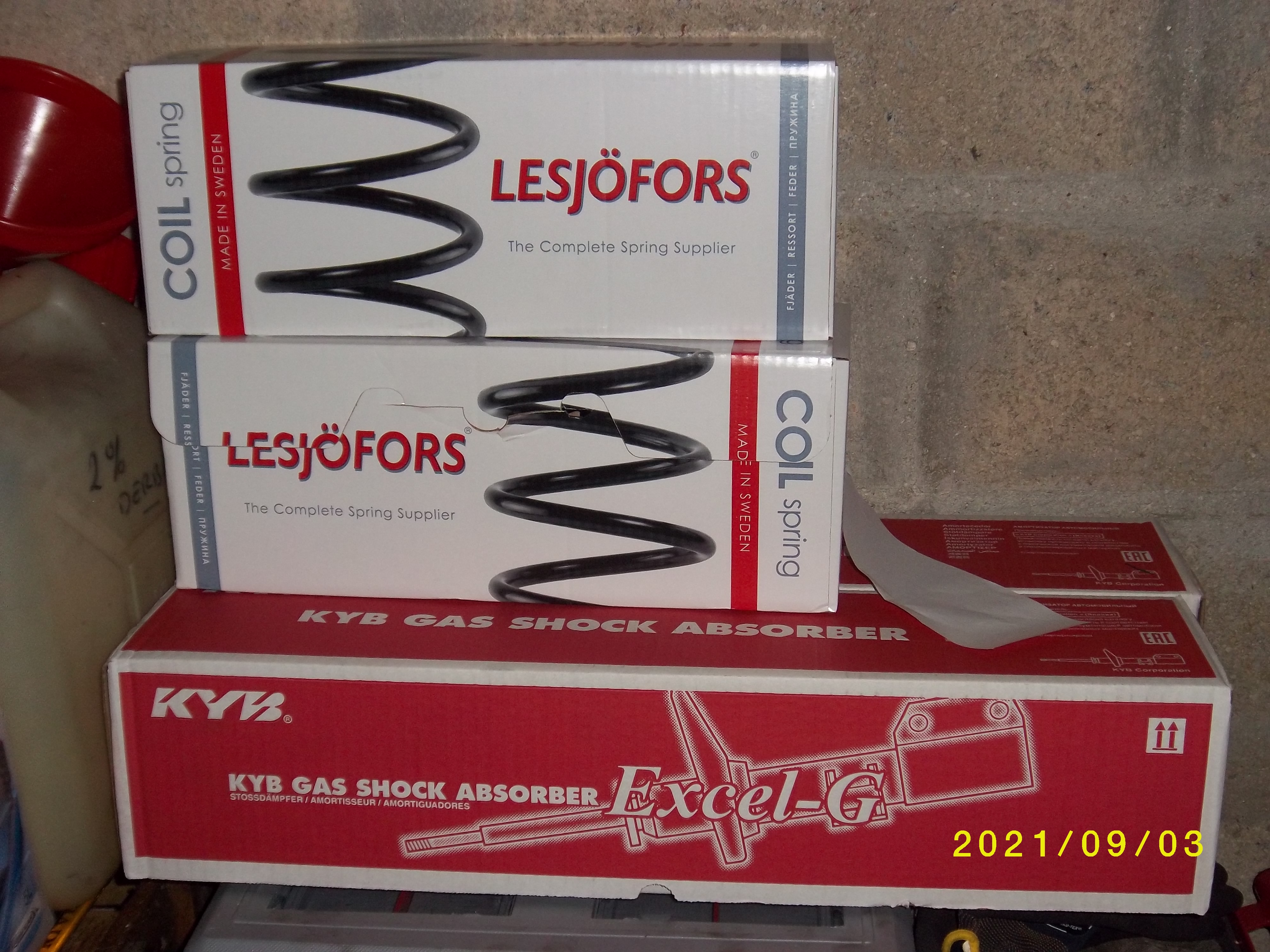

Pour ma part, juste le changement des amortos par des KYB chez oscaro: Jeu de 2 amortisseurs - KYB - 344801 1 84.90
Bon montage!
Messages : 1979
Message par EAime » 03 sept. 2021 18:43
Reçus ce matin !
Yaurapuka dans le courant de la semaine ou du mois.. :roi: :roi:

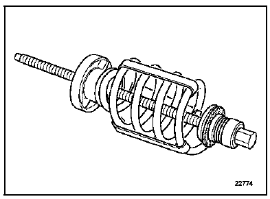

Est-ce que l'un d'entre-vous aurait ce fameux outil, sus.1656 qui permet de comprimer le ressort, et les griffes qui maintiennent le ressort comprimé ?
Outil Sus 1656.gif (5.42 Kio) Vu 14352 fois
Sinon, ce sera la case garage pour les ressorts.
Merci d'avance !
EDIT :
Je me réponds à moi-même ! :grin:
Mes compresseurs de ressort ne passent pas par l'extérieur, il faut vraiment l'outil.
Pas osé le faire à "l'Africaine" avec des sangles, trop peur de me prendre le tout dans la figure.
Les amortisseurs sont changés, je prends RDV lundi pour le changement des ressorts. Ca prendra 1h au garagiste, un petit billet comme ça, et hop, tranquille ! ;-)

La petite intervention sur le Vaisseau s'est terminée au garage, faute d'outillage adéquat !! :lol: :lol:
Changement amortisseurs ET ressorts.
Là, souci : pour changer les ressorts, il faut un outillage spécifique que je n'ai pas, et pas du tout envie d'investir là-dedans pour ne jamais m'en resservir.
Amortisseurs changés en 10mn chacun, il a fallu près de 3 heures pour les ressorts, le temps pour mon garagiste, d'aller chez RENAULT chercher l'outil adéquat..., car même lui s'est trouvé démuni.
