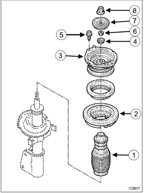

Un renseignement sur le fiche technique j ai mis le système kyb celui de gauche mais j' ai un doute sur le montage de droite. Il y a les pièces 6 et 7 coupelle de protection et écrou est ce qu il faut les mettre sur le système à gauche ?

Pense à ta santé je verrai après mais je pense que j' aurai dû mettre l entretoise et l écrou ce soir je vais mettre une rondelle et un ecrou en attendant lundi j' ai commande les pieces
Message par Jean-Louis » 13 juil. 2018 07:42
C'est le même montage droite gauche.

Merci Jean Louis je viens de commande les entretoises et écrou 36€ avec la remise se sont des coupelles de rebonds je croyais qu il y avait 2 montages

Merci Jean-Louis pour les schémas et explications, ça aide bien de savoir dans quoi on se lance avant d'opérer :)

A noter que 6 et 4 ne sont plus qu'une seule pièce maintenant (beaucoup plus pratique) :)
