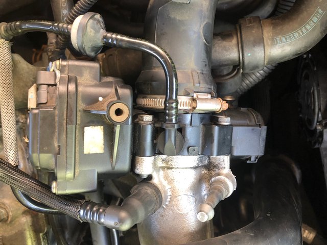

J'ai procédé au nettoyage du Boîtier papillon et remontage (bien sûr en cassant le tuyau récupérateur des vapeurs d'huile :evil: , il reste qu'une patte sur les 4 mais je l'ai reclipsé on dirait que ça tient).
Photo du boîtier papillon :
Boîtier papillon

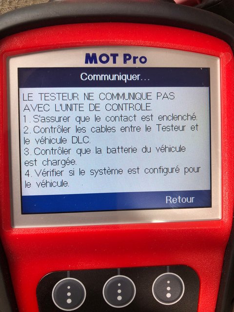

Même problème, un ami m'a prêté une valise diag mais ça n'établit pas la liaison avec la Velsatis :evil: ça affiche ça
Valise

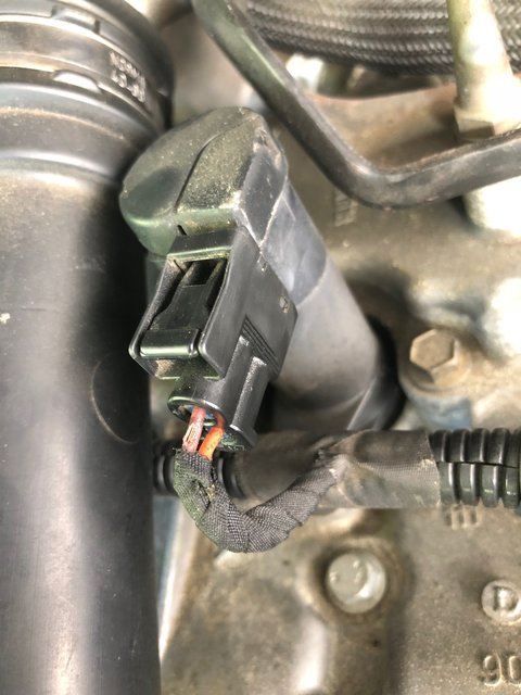

J'ai remarqué que le fil d'une des bobines était légèrement dénudé mais je ne pense pas que ça ait une conséquence, j'ai mis un petit bout de chatertone
Voici l'image :
Fil bobine

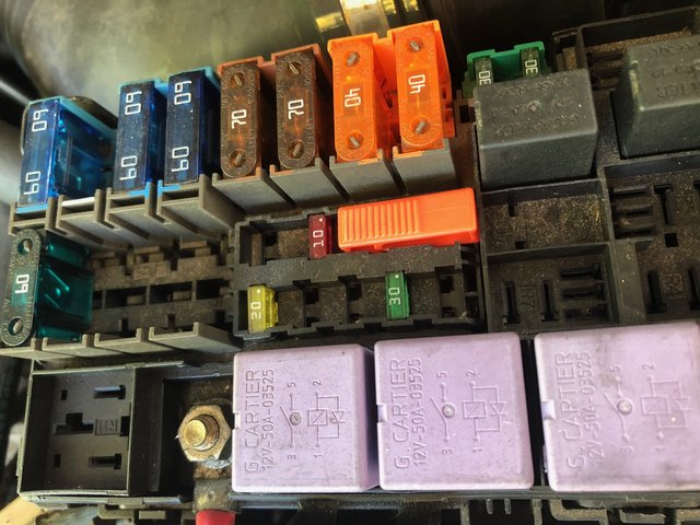

Ensuite j'ai l'impression que les trois petits fusibles 10 ; 20 et 30 donc je vais m'affairer à trouver ce genre de petits fusibles, je n'en ai pas vu de rechange dans la voiture) Y a-t-il un autre endroit où il faut vérifier les fusibles dans le cas de mon problème ?
Photo fusibles :
Fusibles

Je vais essayer de répondre, le défaut injection est un fourre tout et il peut y avoir de nombreuses causes.
J'ai eu ce défaut 2 fois, la première était dû au BP en plastoc comme le tien, je l'ai remplacé par un en alu mais passage par la case valoche pour modif des paramètres, la deuxième fois lié à un PB de bougies qui n'est plus apparu depuis le remplacement.

Et y a t’il une manip particulière pour que la valise Diag se connecte à la voiture ?
Merci de tes réponses

Pour l'ESP c'est normal puisque l'injection est en défaut, pour le boitier pap il faut passer par la valoche Rino mais ton boitier plastoc doit être fatigué je pense.
Pour la connexion je ne sais pas.

Ça y est j’ai remplacer mes prises de bobine elle était bien sacagé ....
J’ai commander un kit de réparation sur un site spécialisé.
Après démontage des bobines, vérification des bougies et réparation du faisceau c’est tout neuf 😜
Pour le moment tout roule à voir si ça venais bien de ça...
Des fois pas de souci pendant 3 semaines puis ça deconne tout les jours...
Je vous tient informé 👍

J’ai laissé les fils d’origine 😉
Trouvé sur shop-racing.com, tu en trouve aussi sur eBay mais sur ce site certe les frais d’envoie son de 8€ mais tu reçois le colis en moins de 72h.
J’en ai commander 10 unité car j’ai 3 auto avec ce model de bobine.
Les 10 pièces 75€ livrée.

J’attends un BP mais je crois malheureusement qu’il est en alu.
