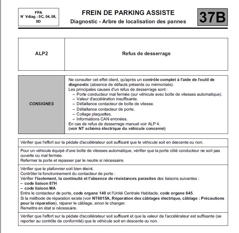

J'ai trouvé ça sur le MR :
FREIN DE PARKING ASSISTÉ : PRÉCAUTIONS POUR LA RÉPARATION
Sur les véhicules équipés du frein de parking assisté, retirer impérativement la carte Renault pour éviter la décharge rapide de la batterie et interdire tout desserrage intempestif.
Le desserrage du frein de parking assisté n'est possible que lorsque la colonne de direction est déverrouillée.
Lorsque le véhicule dépasse la Masse Maximale Autorisée en Charge, il est possible d'obtenir un serrage plus important par le maintien de la palette en position tirée pendant trois secondes.
En cas de stationnement par grand froid, il est conseillé de desserrer le frein après la coupure du moteur et avant le retrait du badge pour éviter le blocage des roues arrière par le gel. Il est possible de configurer le calculateur en mode grand froid. Le mode grand froid inhibe le serrage assisté.
Dans le cas de véhicules équipés de boîte de vitesses automatique, le desserrage est rendu impossible après cinq secondes :
si le moteur fonctionne,
si le frein de parking assisté est serré,
si une vitesse est engagée,
et si la porte du conducteur est ouverte,
Le système :
déclenche un avertisseur sonore,
affiche un message au tableau de bord, l'interdiction de desserrer le frein de parking assisté et la nécessité de passer la commande de vitesse en position P ou N.
